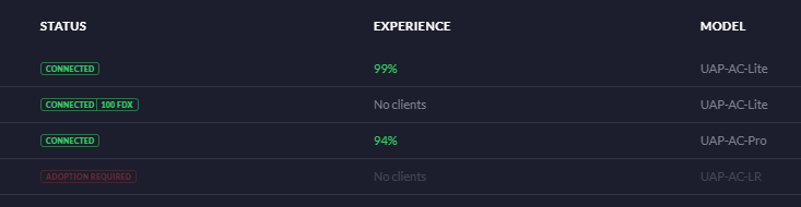

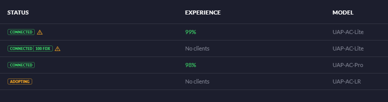

Voor 1 AP krijg ik geen foutmelding meer, bij alle andere nog wel.
Status vandaag
En de LR doet alvast niet mee: daarnet tijdens een lunchmeeting vlakbij de LR gestaan en zowel mijn laptop als mijn GSM verbinden op een andere AP.
De LR heb ik al gereset met de knop & via SSH. Telkens opnieuw blijft ie in "adopting" hangen.
Vorige week, voor ik dit topic opende, had ik ook een lunchmeeting vlakbij de LR en dan gingen zowel laptop als GSM op die LR.
Er blijven nog 2 issues over:
1. Wat moet ik doen om de 2 Lite-AP's zonder STUN foutmelding te krijgen?
2. Wat moet ik doen om de LR terug geaopteerd te krijgen?
edit:
Het STUN probleem bij de 2 "Lite" AP's is opgelost door "Enable meshing" uit te zetten.
Ik kan me niet herinneren dat ik dat ooit "aan" gezet heb, want alle AP's zijn Gbit bedraad aangesloten
En dit is dus het enige probleem nog: de LR wil niet naar de controller luisteren of omgekeerd.
En af en toe komt dit er :
(adoption required)
en dit:
(disconnected)

heist_175 schreef:2. Wat moet ik doen om de LR terug geaopteerd te krijgen?
Logs van controller en AP kunnen oorzaak verduidelijken. Hangt ervanaf aan welke zijde het probleem zit. Niet via GUI de logs bekijken maar via CLI (SSH).
Staat los van alles maar die Lite die op 100 FDX zit zou ik ook op gig proberen te krijgen, tenzij dat het gevolg is van de injector.
Berichten: 11239
Lid geworden op: 07 Okt 2010
Bedankt: 767 keer
Re: Unifi - no clients
Berichtdoor heist_175 » 25 Jun 2021, 08:46
CCatalyst schreef:Staat los van alles maar die Lite die op 100 FDX zit zou ik ook op gig proberen te krijgen, tenzij dat het gevolg is van de injector.
Die hangt ook maar aan een 100Mbps poort, dus dat is "works as designed" :).
Ondertussen is het opgelost, ook met de LR.
Wat heb ik gedaan:
- via de controller bij de LR ook "mesh" uitgezet (opnieuw: alles is toch Gbit bedraad aangesloten)
- via SSH de LR gereset
- op hetzelfde moment de LR "forget" in de controller
- nadien terug "adopt"
En als ik nu naast de LR sta, verbinden mijn GSM & laptop ook met die AP.

Berichtdoor heist_175 » 4 weken 1 dag 3 uur geleden (28 Jun 2021, 13:30)
Deze optie stond ook plots "aan" in de controller:
Berichten: 5399
Lid geworden op: 20 Jun 2016
Bedankt: 345 keer
Berichtdoor CCatalyst » 4 weken 1 dag 12 minuten geleden (28 Jun 2021, 16:28)
Jakkes wireless uplink.
Mogelijks misschien samen met Meshing geactiveerd want dat maakt er misschien wel deel van uit?
Iig wel vreemd dat dat bij jou vanzelf geactiveerd werd, heb dat nog nooit meegemaakt op mijn Unifi installaties. Heb ook wel geen mesh AP's.
