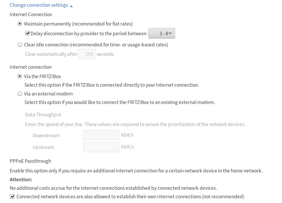

Ik ben net overgestapt van Scarlet (met nog oude Sagem F@ST-modem) naar EDPnet met de Fritz!Box 7490. Ik had me al wat ingelezen en bridge-modus is niet (meer) aan de orde met de Fritz!Box blijkbaar, maar ik heb wel een PPPoE-passthrough optie gevonden in de webinterface en deze ingeschakeld.
Mijn internetverbinding werkt nog steeds zolang ik rechtstreeks met de Fritz!Box verbind, en ik heb de logingegevens in mijn router (OpenWrt) veranderd, maar de router krijgt geen verbinding (instellingen herladen, VLAN ID 10 specifiëren in OpenWrt, herstart van router of de 7490, ..., het helpt allemaal niet). Met DHCP krijg ik in OpenWrt gewoon een (LAN) adres van de Fritz!Box. Dus het ligt in ieder geval al niet aan de kabel (ik heb er drie geprobeerd om zeker te zijn...).
Ik had wat over een VLAN ID van 10 gelezen maar EDPnet zelf zegt op zijn website dat dat voor glasvezel is en dat is hier niet van toepassing (VDSL2), of het lijkt alleen maar nodig te zijn als je de Duitse firmware draait (ik heb deze modem via EDPnet besteld en daar draait de internationale versie op, als ik het goed begrepen heb is VLAN 10 dan al gespecifieerd automatisch voor EDPnet).
Ik heb in OpenWrt met en zonder VLAN ID 10 geprobeerd, met en zonder tagging, maar hij geeft altijd 'timeout waiting for PADO...' etc. De logingegevens zijn correct, meerdere keren nagekeken.

Op het achterliggend toestel moet geen VLAN aangemaakt worden, dat doet de Fritz!Box (PPPoE pakketten versturen via VLAN10).
Ik weet niet of je bij EDPNet meer dan één PPPoE sessie kan hebben?
Indien er maar één sessie gelijktijdig mogelijk is, dan kan je geen tweede krijgen (de Frit!zBox heeft er al een).

    - Vanaf OS 06.52 verscheen de PPPoE passtrough mogelijkheid terug in de Firmware, maar dat werkte niet in België, omdat de VLAN voor de PPPoE hardcoded was (VLAN ID 7). Werkte dus alleen in Duitsland :-( .
    - Deze bug werd rechtgezet in de recentere Firmwares (PPPoE passtrough VLAN overgenomen van de VDSL2 verbinding), dus bij ons VLAN ID 10).
Advies voor de TS starter: Firmware upgraden naar OS 7.01 :-) .

Edit: net op poort 4 geprobeerd met 6.53 maar geen succes. Ik heb nu deze 7.01-versie geïnstalleerd, en ik krijg nu een PPPoE-sessie via passthrough, alleen valt de PPPoE-sessie om de zoveel seconden weg... Ik ben teruggegaan naar double NAT voorlopig, nu lijkt het even stabiel, maar pagina's laden traag voorlopig.

Ga naar Internet > Permit Access > Port Sharing en druk op "Add Device for Sharing"
In het volgende scherm kan je het "Device " selecteren uit de drop-down lijst. Selecteer hier jouw DD-WRT Router.
Onder IPv4 settings een vinkje zetten bij "Open this device completely for Internet sharing via IPv4 (exposed host)".
Best de WAN van jouw DD-WRT een vast IP adres geven (buiten de DHCP range van de Fritz!Box, ofwel het IP vast zetten in de "Network Settings" van de Fritz!Box (om te vermijden dat de router na een reboot van jouw systeem een willekeurig ander IPv4 adres krijgt).
