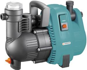

Wij hebben een paar jaar terug (2017 H1) een Gardena 3500/4E gekocht om de planten water te geven en de serre etc. Sinds april (2019/04) draait die ook voor de WC's en tot hiertoe doet ie dat prima. Maakt wel veel meer lawaai (73dB) dan de Scala 2 (vergeet niet dat dB een logaritmische schaal is).
https://www.gardena.com/int/products/wa ... 967296201/
https://www.amazon.de/gp/product/B00OB7PYUO -> €155 Amazon Prime

Dan liever een Scala2 of een pomp-in-de-put zoals een SB+PM2 (maar die zijn stevig geprijsd).

Dat is sterk, ik mail, binnen het half uur antwoord. Pomp gekocht, direct mail wanneer geld ontvangen, mail wanneer pomp werd opgepikt door koerier, achteraf persoonlijke mail om te vragen of alles in orde was en of het gelukt was met aansluiten.
